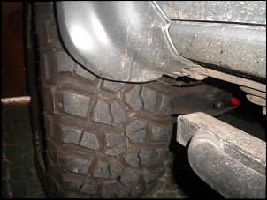

    Esqueci de colocar as fotos do parabarro, o ideal é ir cortando aos poucos e ir testando para ver o tamanho ideal.

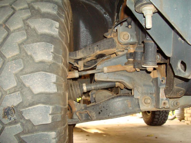

    Usando a sugestão do Marcio, segue foto com a altura da minha:
    Leandro veja se o que estava pegando não era aquela protecão da tubulacão de diesel que fica na roda direita, pega principalmente quando vira todo o volante para a direita, para solucionar o problema basta remover a protecao e reduzir os bracos que fixam ela no chassis em 1 cm.

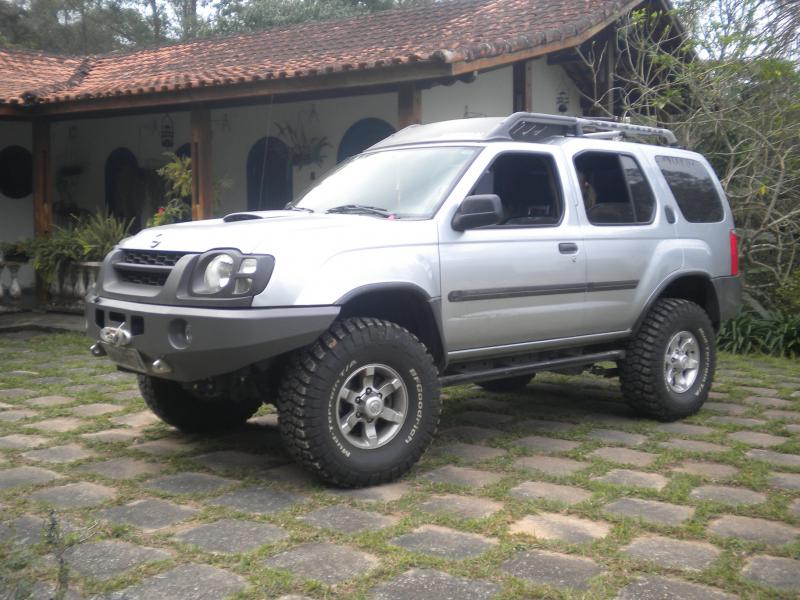

    Segue uma foto da minha viatura original:
    Dá para calcular as distâncias através da foto por regra de três, pois sabemos o diâmetro da roda: 15".

    Citação Postado originalmente por marcio_bispo Ver Post
    Pô Marcio,
    Que dor de cabeça! Mede pra gente ai, vai!
    Vou medir a minha e postar.
    Valeu.
  • #392
    Alterei a regularem da barra, tirei esta foto antes. Por regre de três, calculo que a altura desta foto, de acordo com a marcacao do post 390 do Zykao, esteja entre 60.2 e 60.4 cm. Se pegarmos a altura da viatura do Leandro e retirarmos as duas polegadas do BL, concluo que a susp dianteira dele esta elevada em quase 4 polegadas, pelo menos com relação à minha viatura (antes de eu ter instalado os jumelos e mexino na barras). Mas eu tinha impressao que a minha viatura estava com a frente meio baixa. Se outro amigo com as regulagens originais puder ajudar, agradeceríamos.

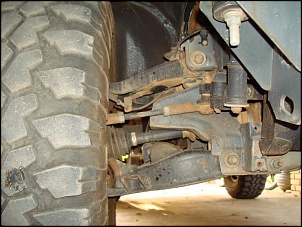

    Alguém teria a foto da suspa, principalmente mostrando o angulo da coifa e da bieleta (igual a foto do post 351). Sei que a diferença da minha par aum original é gigante a comparação é como seu a original fosse rebaixada, mas muita coisa interfere.

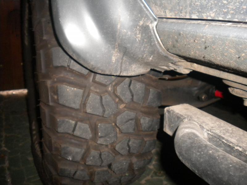

    Leandro, eis minhas fotos.
    A minha está exatamente com a mesma medida que o Zykão passou: 77,5 cm.
    Não combinei nada com ele, portanto, instintivamente, parece ser uma regulagem equilibrada para viatura.
    Repare na foto da suspa que há uma folga no batente de uns 2,5 cm.
    Valeu
