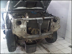

    Fala Marcos, bom saber desta oficina NISSAN JAPAN ALPHAVILLE, não passo nem na porta....... aqui na SAN DIEGO, até agora tudo tranquilo...
    Estive na oficina hoje e tive a grata surpresa de ver que o serviço está andando...seguem fotos do serviço que é feito na funilaria, a frente é toda retirada...tb fiz foto da frente nova, muito mais reforçada... em detalhes as trincas que ficam ocultas e que só aparecem na desmontagem... depois vou tentar fazer fotos da atualização da suspensão dianteira...
    abcs
