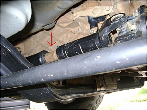

    Então.... O meu cardã girando com a mão, tem meia volta de folga (segundo o mecanico não é normal). e forçando para cima e para baixo, há uma folga também onde indico na foto, como se o cardã fosse dobrar (falando exageradamente). Vou dar uma comparada com a Frontier do amigo Sergio Silva para ver a diferença. Mas qdo força o cardã (para cima/baixo)faz o barulho que tenho escutado. Andando no 4x4 não senti diferença.

    Aquela folga que você indicou não trás nenhum problema. Quando o cardam gira com carga ela desaparece...

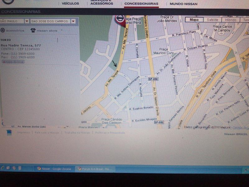

    Como disse anteriormente,seguem os dados da nova autorizada nissan em São José.
    A marcação da nissan está errada,o lugar certo é onde está a seta.
    Abs,Sérgio
