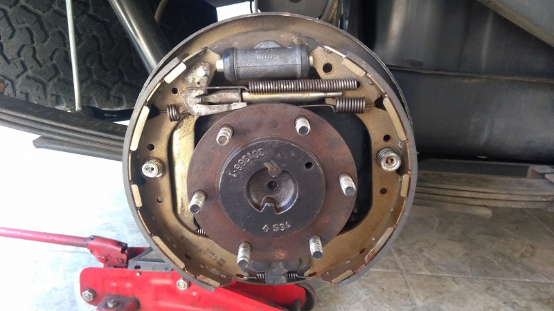

    Atualizando, fiz a troca de todo o freio traseiro: tambor, sapata, molas. Além do fluido. O dianteiro esta bom, vou esperar para depois colocar pastilhas cerâmicas.
    Anexo 565606

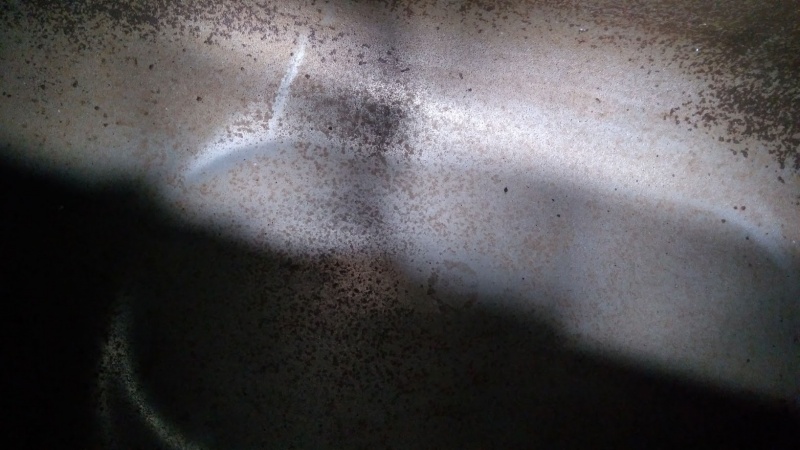

    Limpeza da tanque de diesel e do pescador. No futuro vou trocar por tanque de plastico, mas emergencialente só limpar par evitar de ficar a pé, além de trocar todos os filtros.
    Para limpeza do tanque, solução de ácido muriático, deixei uma noite e um dia. Limpou 98%. Para limpar o pescado que estava muito sujo usei outra técnica, a eletrólise (tem muita receita no youtube): tirei o sensor da boia (tem q fazer a solda depois no terminal), coloquei as peças metálicas numa bandeja com água e sal. Prendi um chave de boca velha (metal de sacrifício) num fio ligado ao terminal + de uma bateria 12v e as peças que eu queria limpar no terminal -. Todas e peças na água por 1 hora, limpou tudo. (só não pode ficar perto durante o processo pois ele libera gases tóxicos, tem q ser num lugar arejado, longe de animais !!)
    Saiu uma sujerada só! No futuro vou repetir e mandar niquelar a peça, um nova original custa 1500 e é difícil de achar
    Anexo 565607Anexo 565608Anexo 565611
    Tanque antesAnexo 565609
    Tanque depois Anexo 565610
