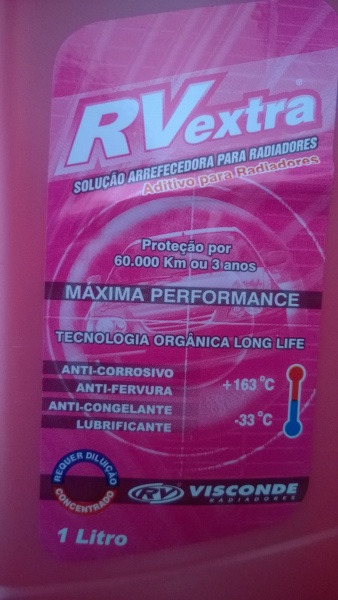

    O ponto de ebulição da água ocorre a 100ºC.
    Estando a água dentro do radiador, com o sistema fechado e a tampa funcionando, aguentando pressão, a água irá ferver a uma temperatura mais elevada, ou nem ferver.
    Quando ocorre perda de pressão por danos em mangueiras, vazamento em bomba d´água, radiador furado ou tampa danificada, aí ferve e trinca o cabeçote.
    Por isso, estando o sistema de refrigeração funcionando, inclusive a válvula termostática, que abre perto dos 90º, a água não deveria ferver nunca.
    Quanto ao uso de aditivos, além de protegerem o sistema de corrosão, alguns deles elevam o ponto de ebulição da água.
    Eu usava este aditivo na SW4, que era anti-fervura e anti-congelante.
    Era aprovado pelo INMETRO.
