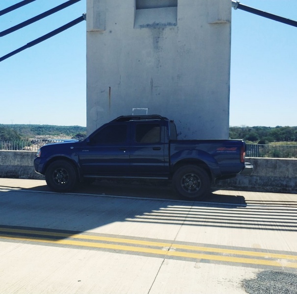

    Depois de muito tempo vou atualizar aqui um pouco, apenas deixar uma foto de como esta a viatura hoje.
    Coloquei uns pneus 32' ainda não fiz nenhum tipo de lift, até quero fazer um body lift, mas como uso o carro diariamente não posso desmontar e ficar sem, então estou estudando um jeito de conseguir fazer tudo em um final de semana...rsrs... se alguem tiver alguma receita de body lift de 1' eu aceito a sugestão.
    Coloquei um escapamento direto, desemendei ele depois da curva e coloquei 1,5m de cano reto de 3', até aproximadamente o diferencial e fiz uma curva para baixo.
    Pintei estribos, rack de teto, parachoque trazeiro e rodas de grafite.

    Citação Postado originalmente por jscarton Ver Post
    Body lift de 1" acho que nem vale a pena fazer. Pessoal das XTerra costumam fazer de 2" que já tem kit pronto inclusive. Se usar facebook procura o grupo XTCB Brasil que lá é um grupo de XT mas tem vários que tem frontier dessas nossas e muita informação útil no grupo. No ML deve ter kit para BL para a Frontier.
    Qual tinta usou para pintura? Alguma especial? Tenho ideia de fazer o mesmo na minha.

    Citação Postado originalmente por tjhonatanmRS Ver Post
    Tinta...rsrs chega ser engraçado.. usei aquelas de spray, "grafite para rodas" pois não tenho compressor em casa. Melhor não tinha na época, agora tenho. Inclusive pretendo me arriscar na pintura da tampa traseira.
