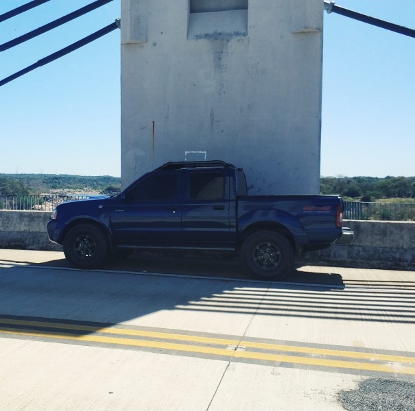

    Depois de muito tempo vou atualizar aqui um pouco, apenas deixar uma foto de como esta a viatura hoje.
    Coloquei uns pneus 32' ainda não fiz nenhum tipo de lift, até quero fazer um body lift, mas como uso o carro diariamente não posso desmontar e ficar sem, então estou estudando um jeito de conseguir fazer tudo em um final de semana...rsrs... se alguem tiver alguma receita de body lift de 1' eu aceito a sugestão.
    Coloquei um escapamento direto, desemendei ele depois da curva e coloquei 1,5m de cano reto de 3', até aproximadamente o diferencial e fiz uma curva para baixo.
    Pintei estribos, rack de teto, parachoque trazeiro e rodas de grafite.
    Anexo 564061
    Body lift de 1" acho que nem vale a pena fazer. Pessoal das XTerra costumam fazer de 2" que já tem kit pronto inclusive. Se usar facebook procura o grupo XTCB Brasil que lá é um grupo de XT mas tem vários que tem frontier dessas nossas e muita informação útil no grupo. No ML deve ter kit para BL para a Frontier.
    Qual tinta usou para pintura? Alguma especial? Tenho ideia de fazer o mesmo na minha.
    Tinta...rsrs chega ser engraçado.. usei aquelas de spray, "grafite para rodas" pois não tenho compressor em casa. Melhor não tinha na época, agora tenho. Inclusive pretendo me arriscar na pintura da tampa traseira.
    Sobre o problema da água, por incrível que pareça... acredito que era problema no aditivo, depois de andar alguns dias e já puto em casa, resolvi abrir o capo e acelerar o que tinha e segurar uns minutos, o reservatório começou a criar uma espuma dentro, parecia ter sabão até. e ai com a pressão vazava pela tampa. Tirei tudo e coloquei somente água para fazer um teste, já estou a uma semana, e agora não vaza praticamente nada. Essa semana comprei o aditivo da MWM mesmo, próximo final de semana vou colocar para ver se resolve de vez.
    A minha já esta com os pneu 32' e as barras meio que no máximo já. Só que por estar no muito levantada nas barras ela fica mais dura a frente, qlq buraco ou irregularidade da para sentir muito dentro...rsrs.. por isso queria ver a questão do BL e ai voltar as regulagens ao original.
    Estranho! Tem gente do grupo usando 33" na Frontier só com ajuste na barra e cabe de boa.
    Valeu pela informação da tinta...achei que era alguma especial. Vou fazer na minha também.
