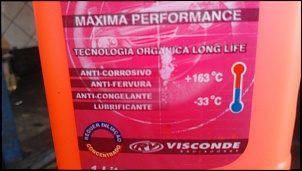

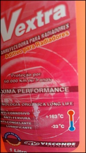

    Citação Postado originalmente por Rfariav Ver Post
    Gostaria de dicas de bons fluidos de radiador para utilizar na minha Frontier 2012. O fluido é de coloração esverdeada. É melhor utilizar orgânico ou inorgânico? Qual a melhor marca?
    Obrigado desde já!
    Eu usei na minha ex SW4 o da marca da Radiadores Visconde.
    É homologado pelo INMETRO, é anti-fervura e anti-congelamento.
    Preço honesto. Algo em torno de uns R$ 30,00 o litro.
    Seguem fotos e o relatório do INMETRO.
    Miniaturas de Anexos Miniaturas de Anexos Sistema de arrefecimento da Frontier.-wp_000439.jpg   Sistema de arrefecimento da Frontier.-wp_000441.jpg
