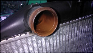

    Tanto que troquei o radiador e as mangueiras, pois fiz limpeza numa oficina que trabalha só com isso, e ficou uma porcaria.
    A mangueira superior tinha uma crosta.
    Olha as fotos DEPOIS da limpeza.
    Se usasse água salgada, acho que dava pra criar marisco!
    Miniaturas de Anexos Miniaturas de Anexos Sistema de arrefecimento da Frontier.-wp_000429.jpg   Sistema de arrefecimento da Frontier.-wp_000427.jpg
