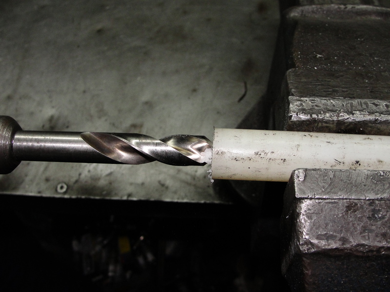

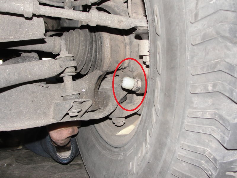

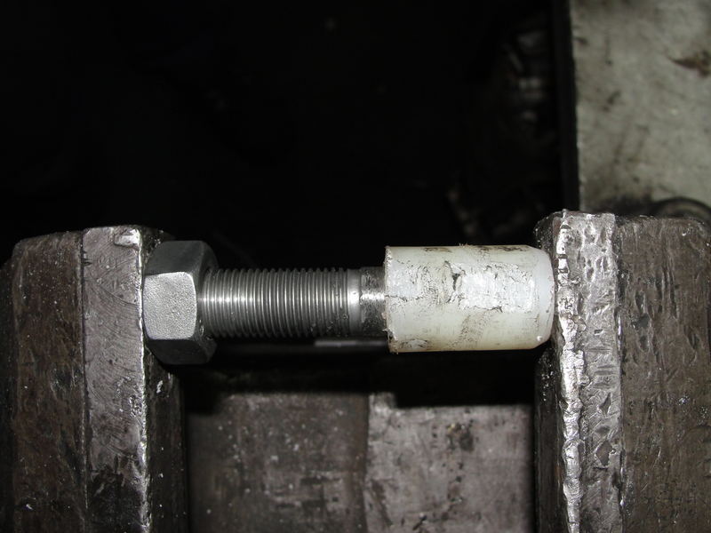

    Hcazado, isso é facil de resolver, nas rodas dianteiras há 2 parafusos em cada roda (um na parte da frente outro na parte de trás), que determinam o limite maximo de estercamento da roda, ele serve como batente, depois de um tempo desgasta a ponta dele e começa a dar esse problema, para resolver basta passar um pouco de graxa ou fazer o que vou postar na proxima mensagem.

    Valeu zykao!!!
    Vo te passar o email via PM. Ainda to tentando descobrir como que usa os recursos do forum direitinho! Realmente olhei o meu batente e parece estar meio gasto mesmo.
