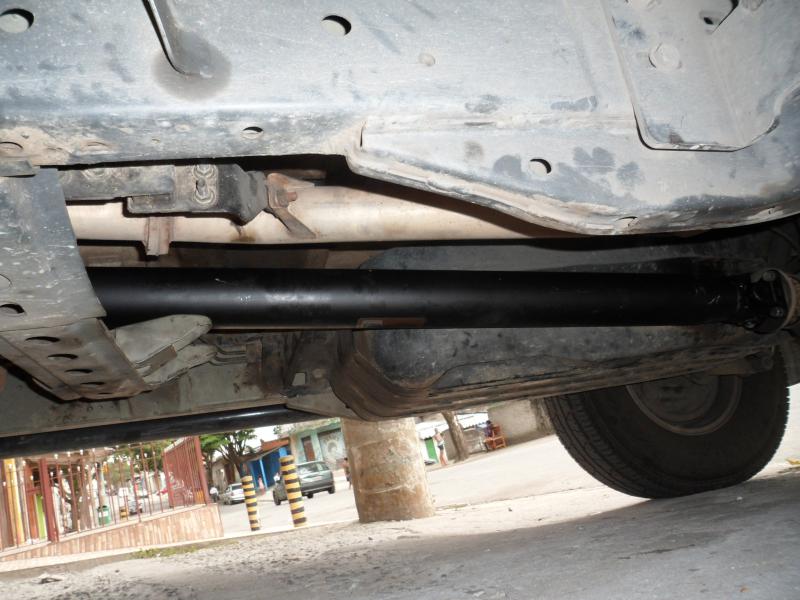

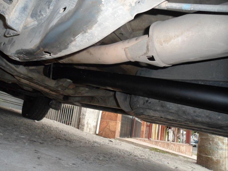

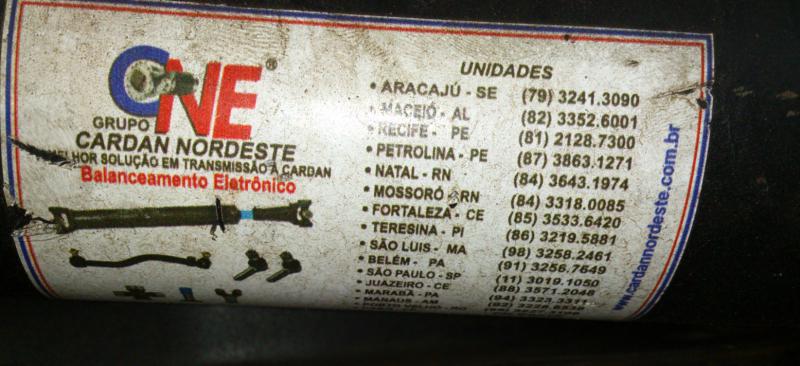

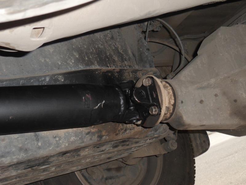

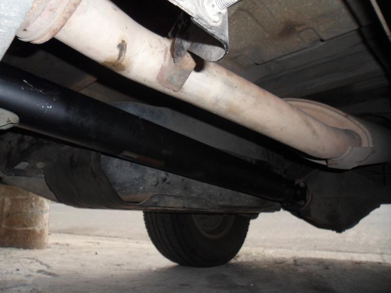

    Pra quem estava curioso, as fotos pra galera
    quem fez o serviço foi o forista JorgeAragão1
    Pajero Sport 4X4 manual 2010

    Mauricio, a tua e 4x4?

    Não a minha e 4X2!

    Bacana mesmo
    Será que tem como fazer numa 4x4? E quanto ao valor desse serviço amigo????
    15/06/2011
    Brasília/DF
    784
    não fica caro não, pelo relato do amigo que fez fica cerca de R$500,00 inclusive a dele é 4X4, abaixo a pagina com o relato completo, ele fez na cardan INEC!
    http://www.4x4brasil.com.br/forum/ni...2-8-a-324.html (Nissan Frontier 4x4 Motor 2.8)
