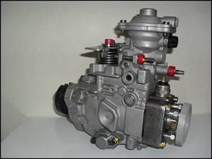

    DieselPower - não diga uma coisa dessa rsrsrsrs, fiquei mais feliz, poderia mostrar com uma foto esse tal de parafuso de débito da bomba injetora. girando 1/4 de volta no sentido horário, ( ela fica mais gastona ? ou mantém o mesmo consumo, se empatar é lucro ainda ) agora você me alegrou, claro que meu mecânico disse que a manutenção TCA é mais barata também rsrsrsrs, mas fiquei empolgado com a situação do CHIP, se tem uma maneira de ficar boa e barata, melhor ainda rsrsrsrs, obrigado pela dica amigão.
    Citação Postado originalmente por jmtorres Ver Post
    JM,
    Na maioria das vezes o consumo não se altera, pois você precisa "pisar" menos para ter a mesma potência disponível.
    Agora, em caso de empolgação e pé embaixo direto, a tendência é o consumo se elevar um pouco sim.
    Sobre a foto, segue uma para que tenha uma idéia, existem 3 lacres vermelhos, 2 estão em parafusos. O da esquerda controla a marcha lenta, o da direita, o débito.
    Simples assim!
    Mas se por acasoestá com medo de "fuçar" sozinho, vá até uma "Bosch Truck Service" e solicite o procedimento. Provavelmente não irão cobrar nada por isso, e vai demorar 30 segundos.
    Vai descer de um carro 1.6 e subir em um 2.0!
