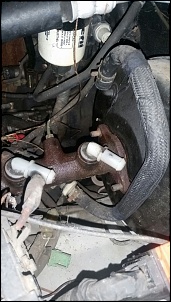

    cilindro de freio da besa
    Cilindro da besta instalado na xterra / frontier 2.8...
    Entra direito, e a haste interna dá certo, exatamente igual ao original.
    Diferença só com o reservatório e o lado de saída dos tubos, ambos fáceis de resolver.
    Sobre o reservatório, muito provavelmente encontra-se algum que dê certo na furação original.
    Parei a adaptação, pois tive a sorte grande encontrei um original por um preço bom.
