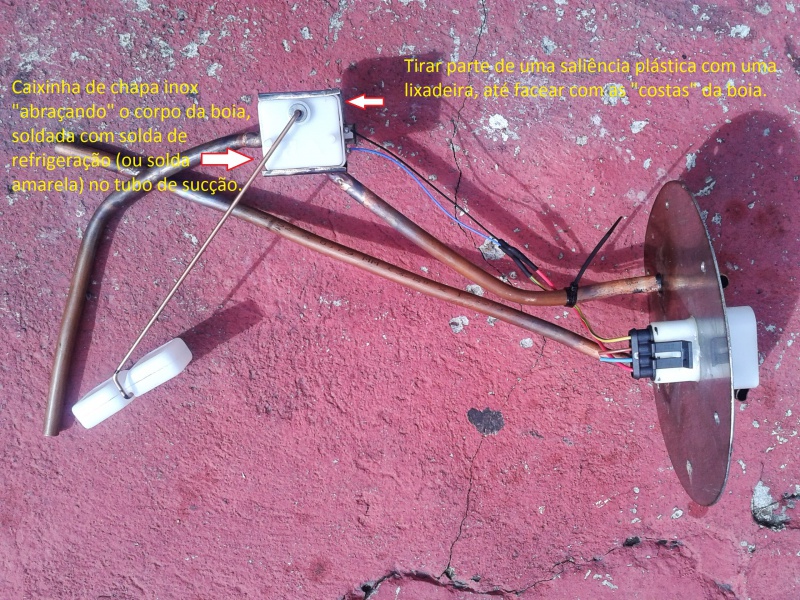

    Lightbulb Adaptação boia tanque marcador de combustível Xterra e Frontier
    Olá pessoal,
    Vou tentar compartilhar uma solução para a boia do tanque das Xterra e Frontier, já que a original custa uma fortuna e é difícil de achar, vou fazer a descrição, mas tem tudo nas fotos.
    Adaptei com sucesso a boia da Kombi ref: 8005 (Virtual Plásticos) comprada por R$42,00. Tive que abrir ela para trocar a haste, pois não consegui soldar para aumentar seu tamanho, não pegou nenhum tipo de solda.
    Fiz uma nova haste com uma vareta de solda de lanterneiro (a mais grossa) e colei na peça móvel dentro da boia com Araldite 24h.
    Fiz uma caixinha de chapa inox e soldei no tubo de sucção de diesel para encaixar a boia.
    Medidas (iguais às aferidas de uma boia original):
    Tanque cheio=5ohm a 8cm de distância da tampa
    Tanque vazio=81.5ohm a 32cm de distância da tampa
    Aumentar haste para 18.5cm
    Altura do centro da boia até o fundo do tanque =17,5cm
    Já enchi meu tanque 2 vezes e marcou bem certinho, o ponteiro começa a baixar com aproximadamente 160km e a luz amarela acende com +- 23Lt.
    Se alguém precisar de ajuda: genericao@hotmail.com

    Excelente Idéia meu amigo! Uma contribuição de grande valia e economia!
