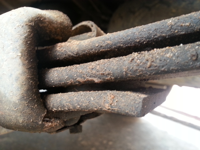

    Pessoal alguém tem uma dica pras buchas do feixe de molas traseiro?
    Usuário Avatar de Genericão
    03/03/2013
    Manaus/AM
    Olá Shuribes, eu não tive dificuldade em conseguir as buchas, tenho até 2 que sobraram. Aquelas que ficam entre um feixe e outro eu mandei um torneiro fazer de nylon e ficou excelente, e as de plástico pretas que cobrem os grampos eu fiz de mangueira transparente trançada de 3/4'', ficou ótimo. Se quiser mando fotos.
    Xterra 2008 com injeção macânica, faltando funcionar o RPM.
    26/09/2013
    Brasília/DF
    27
    Citação Postado originalmente por Genericão Ver Post
    opa... se puder, envie fotos para paulo.figueredo@gmail.com
    grato
    03/03/2013
    Manaus/AM
    Desculpem a demora
    Se precisarem de mais alguma coisa , estou à disposição.
