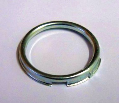

    Verifiquei e descobri que o original da minha Pajero é o H5. Para adaptar, parece que existe realmente um anel de adaptação. Encontrei esse no ML. Será que funciona?

    Como de praxe, para não ficar sem resposta, o adaptar é esse mesmo mostrado na foto. Acabei comprando aqui mesmo em São José dos Campos numa loja especializada em equipamentos elétricos para autos. Ficou tudo bem. Tá muito melhor com as novas lâmpadas Phillips H4 Ultra White.
