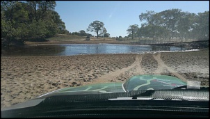

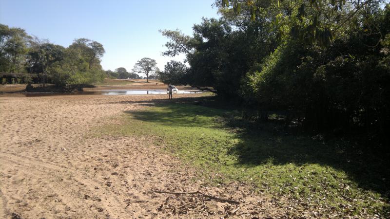

    Bem,ai ah foto da travessia .....Antes tb parei pra umas fotos e escutar um relato de um motorista de uma ranger,que estava naquele ponto ,pois ali seria o ultimo local que ainda teria um serviço de reboque(pode levar muito tempo ate chegar um,sem previsão mesmo)) ...pra qem conhece a região e um local onde rola na fazenda leilão de gado....ele me contou que a ponte sentido Miranda havia caido e ele fez a travessia por baixo na agua, ai quando entrou na algo bateu na helice quebrando-a e ele ficou a pe,achou que fosse um pedaço de pau ... pensei, que falta de sorte....e nem me liguei no fato sobre isso,....mas amigos ....este local e muito ,muito mesmo deserto,se vc ficar com problemas por la ,estara em serios apuros ....em 2008,em expedição pelo Pantanal com a Gaia achamos um motorista que estava andando a pe depois que seu caminhão ficou preso num areal uma semana perdido ....se alguem duvida e so ligar pra o marcelo ele lembrara do fato...Mas temos acho eu que eh testar outras coisas pra evitar isto....Ah,helices estão em falta nas mits,radiador so tem em campo grande ou dourados....Previsão de entrega das peças um Mes.... observem a outra l200 passando ....
    Miniaturas de Anexos Miniaturas de Anexos l200 (2010) e Agua ..Mistura perigosa pra te deixar numa roubada....-pantanal-2011-137.jpg   l200 (2010) e Agua ..Mistura perigosa pra te deixar numa roubada....-pantanal-2011-133.jpg   l200 (2010) e Agua ..Mistura perigosa pra te deixar numa roubada....-pantanal-2011-135.jpg
