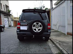

    Olá amigos, sou um infeliz proprietário de uma MERIVA 2003 e gostaria de pegar um veiculo 4x4 para uma futura expedição ao cone sul além de ter um carro que me atenda no dia a dia. Sou fã desse jipinho mas sempre tive como maior preocupação o consumo. Agora me apareceu essa TR4 2004, completissima e com kit GNV de 5 geração. Segundo o proprietario o carro está com 95km originais, 4 pneus novos, revisões ok, ainda não andei nela (o carro não está em minha cidade) e queria a opiniao sincera de vocês se vale a pena ou não pegar um carro desses. Claro que seria interessante pegar um TR4 mais nova, mas infelizmente não posso ir além dos 32.500 que o vendedor está pedindo. Esse seria um carro para - se Deus quiser - ficar anos e anos, só fazendo a manutenção preventiva e curtindo as viagens.

    Miniaturas de Anexos Miniaturas de Anexos -mitsubishi-pajero-2.0-tr4-4x4-16v-131-cv-gasolina-4p-automatico-71414592011040614225329.jpg   -mitsubishi-pajero-2.0-tr4-4x4-16v-131-cv-gasolina-4p-automatico-71414592011041311421321.jpg   -mitsubishi-pajero-2.0-tr4-4x4-16v-131-cv-gasolina-4p-automatico-71414592011041311442278.jpg   -mitsubishi-pajero-2.0-tr4-4x4-16v-131-cv-gasolina-4p-automatico-71414592011041311463079.jpg
