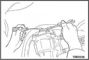

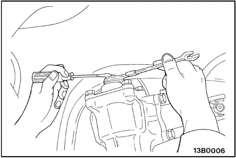

    Pedro; em cima da caixa de direção tem um parafuso de fenda com uma contra porca, com uma chave estria de 17mm folga-se a contra porca e gire um pouco o parafuso no sentido de apertar depois ande com a carro e faça alguma curva fechada e ao acabar a curva solte o volante que a direção deve retornar em linha reta.
    Com essa regulagem dá para tirar a folga na caixa de direção se houver. mande tb reapertar os acoplamentos tipo abraçadeira nas extremidades da coluna que pega no eixo estriado que sai horizontalmente da caixa de direção. e a outra extremidade que pega na outra parte da coluna do volante.

    Ai,é isso ai mesmo que o Amigo Marcelo falou que o cara da figura ta fazendo.

    Lembrando que o desgaste maior fica no centro da cremalheira, assim ao apertar deve-se esterçar a direção, pois se fizer isso com a direção reta, vai apertar na folga o que pode acarretar no travamento da direção ao virar o volante, como é hidraulico pode forçar demais o sistema.
    Se com esse ajuste a folga continuar, o conjunto de cremalheira e eixo sem fim deve ser revisado, tem uma história de bolinhas de aço e coisa e tal (uma caixa retificada ou a propria caixa, fica por +-550 no mercado) fácil de trocar, mas depois tem que alinhar a direção.

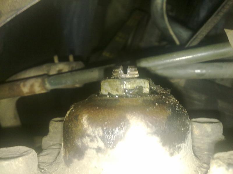

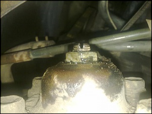

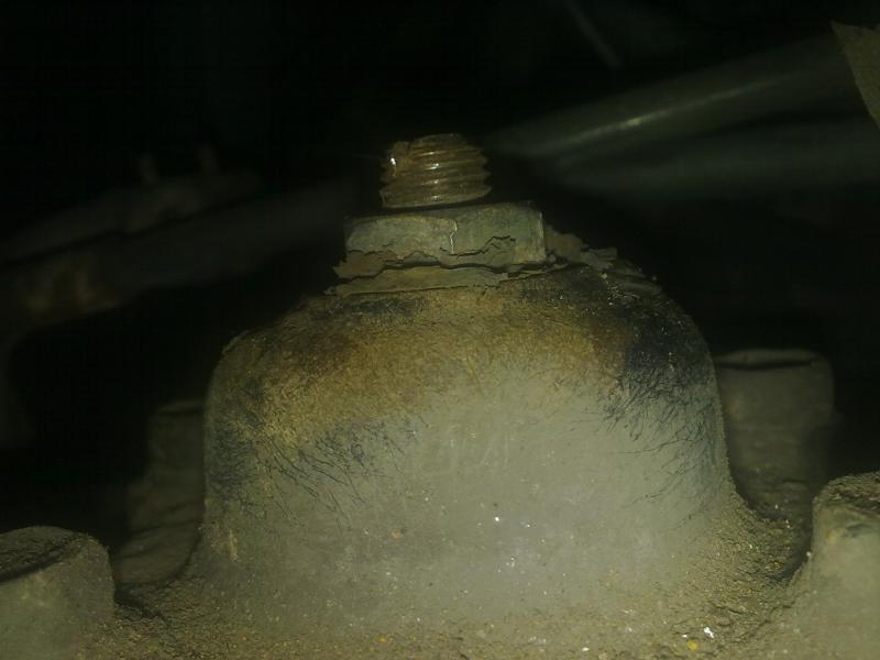

    Pessoal ai vai umas fotinho de como tava a regulagem antes e depois, sendo que esse depois a direção ficou muito dura.. vou ver se encontro um meio termo pra pelo menos diminuir essa folga...
