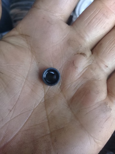

    prabul
    2 Anexo(s)
    Boa tarde.
    Minha l200 hpe outdoor quebrou o parafuso da polia do virabrequim e quebrou os balancis, so que uma pastilha que fica em cima do pe d valvula caiu e ao estou encontrando pra comprar, alguem pode me ajudar.
    Segue a foto para melhor esclarecimento.
    ta faltando so uma. To dependendo dela pra fechar o motor.
    64 99974-2099 whastapp
    Anexo 568778Anexo 568779
