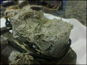

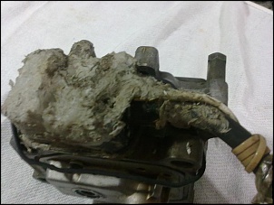

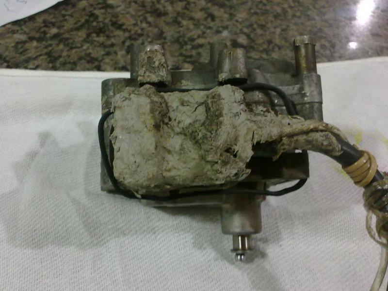

    Até que enfin a full LIGOU ,era uma Selenoide na entrada da bomba injetora que travou tudo OK

    Só é, até por que se fosse mesmo commom rail, é muito dificil que o conserto fosse facil assim. Uma coisa que deu pra perceber é que nos motores mais antigos sem nenhuma eletronica, a solenoide que existe é para regular a passagem do combustivel, e na semieletronica ela tem a mesma função só que com uma a mais, ele só libera se reconhecer a chave....
    Agora pro amigo sacaneador LeoToy. as fotos da gambiarra...
    Miniaturas de Anexos Miniaturas de Anexos -12032011367.jpg   -12032011372.jpg   -12032011382.jpg   -12032011368.jpg
