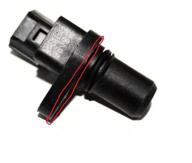

    Tenta o Sensor de rotação, a minha era 2009 flex, mas tem alguns anos modelos diferentes em que o sensor muda de posição no motor, quando não é flex e etc.., mas na 2009 ele fica bem na frente do motor, no meio das correias, em cima da roda fônica eu acho (polia cheia de dentes), tirei o sensor e desbastei um pouco a parte que onde vai passar o parafuso de fixação fazendo o conjunto com o sensor ficar mais próximo dos dentes da polia (com uma microretifica, mais ate lixando vc consegue, basta ter paciencia), é só fazer o sensor aproximar alguns milimetros da polia, com isso o carro parou de morrer em poça dagua e alagados. Para tirar o sensor na 2009 nao precisa desmontar nada, só ter paciencia que da para desmontar ele, é meio apertado porque é entre o radiador e o motor, mas com paciencia vc desmonta.
  • 05/04/2023, 15:32
    Fazeoque
    1 Anexo(s)
    segue a foto do sensor, so desbastar onde marquei em vermelho, assim o sensor fica mais próximo da polia
    Anexo 580397

    Não resolveu na minha
