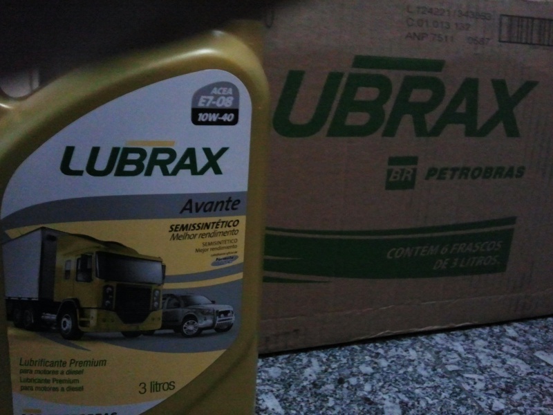

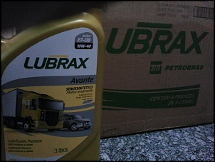

    Finalmente encontrei
    Depois de muita pesquisa consegui encontrar o óleo lubrificante Lubrax Avante 10w40, CI-4em uma distribuidora de Barueri- SP. Achei o preço muito bom, uma caixa com 6 unidades de 3 litros cada, totalizando 18 litros, por R$ 370,00. Se chorar ainda tem um descontinho. Falta agora o filtro de óleo, que eu não faço a menor idéia de onde comprar e qual a melhor marca. Outro problema também é encontrar quem realize a troca, de repente eu compro o filtro de óleo em algum lugar qu para trocar o lubrificante também. Se for free, melhor ainda.
    resumindo: atacado de óleo: Rua Goiás, 27 - Barueri - SP
    Pesquisem muito para não cair em armadilha.
    E não desista.
