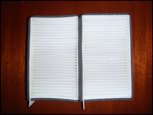

    Bom... agora para não acontecer com essa nova tr4 o mesmo problema que ocorreu com a antiga, vou instalar os filtros de ar antes de começar a andar na terra... para evitar o máximo de sujeira que eu conseguir...
    Até agora só achei o modelo http://www.filtrosmil.com.br/produto...&idproduto=182 ... descobri o modelo quando levei em uma oficina especializada em ar condicionado aqui em Belo Horizonte e o cara me mostrou esse filtro. Na concessionária não tem... só achei no paralelo... e no mercado livre achei por R$ 30,00. Com certeza MUITO mais barato do que se a Mit vendesse... se for proporcional ao que eles combram para fazerem a higienização.... da última vez me pediram R$ 120,00 pela higienização e esta latinha do video acima, custa R$ 23,00 no mercado livre... Um absurdo.

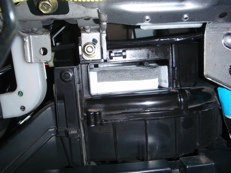

    Oi André... pelo que eu sei nenhuma TR4 vem com filtro só tem o espaço para colocar mas não vem e nem vendem na concessionária... é isso mesmo... pode rir pra não chorar... hehe
    para verificar vc tem que retirar o porta-luvas (é fácil... é só encaixe lateral... ) depois vai ter uma tampinha para ser retirada e é ali... entram 2 filtros... primeiro 1 depois você empurra ele pro lado direito e depois põe o segundo... quando abrir a tampinha vc pode observar que existe um compartimento para o filtro mas não tem o filtro... portando toda sujeira é jogada pra dentro dos dutos.... quando observar esse espaço repare que o ventilador está dentro do buraco logo abaixo... o filtro tem que ficar em cima... CUIDADO não ponha a mão com o ventilador do ar condicionado ligado!!!!! pode ser perigoso; no post que escrevi acima tem fotos mostrando aonde fica detalhadamente... mas posso adiantar que é super simples....
    Fui informado que em alguns modelos existe uma tela de proteção para o filtro encaixar e ficar no lugar... mas na minha 2010 não possui ... mas não vejo problema pois o filtro fica bem justo no compartimento e não vejo risco dele cair dentro do ventilador...

    Atualizando o tópico: o meu conjunto de filtros chegou hoje e foi comprado no ML com o vendedor indicado pelo Arlei (valeu Arlei!).
    O cara é fera. Tudo muito rápido. Paguei na terça e chegou hoje.
    R$ 30,00 pra respirar melhor ...
