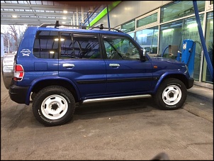

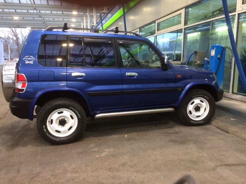

    Descobri que as rodas originais de ferro na Europa são essas aqui:
    https://www.oponeo.ie/steel-wheels-r...pajero/5x114-3
    Elas são 6Jx16, ou seja, uma polegada a menos de largura que a nossa. Será que essas rodas calçam bem os pneus 225/70 R16?
