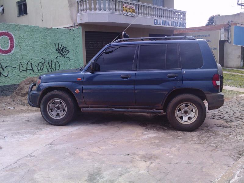

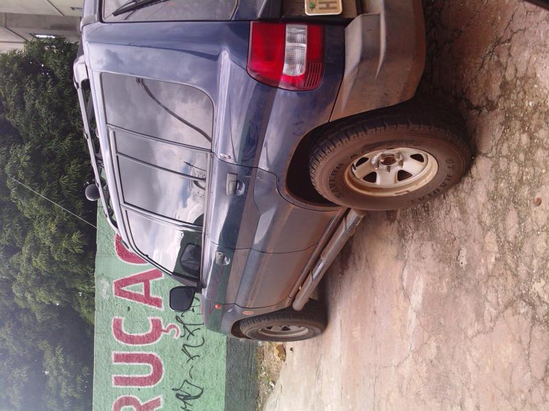

    Vi esta pajero IO com rodas de aço da ranger aro 16.
    fotos...
    Miniaturas de Anexos Miniaturas de Anexos -lgim0162.jpg   -lgim0163.jpg   -lgim0164.jpg   -lgim0166.jpg
    Citação Postado originalmente por Queiroz Ver Post
    fotos...
    Queiroz,
    Essas rodas de ranger não são aro 15"? me parece
    Seriam uma ótima opção pra calçar os 235/75 15 BF
    Essas rodas são 16. mas a ranger 15 tem a mesma furação.
    Porém, para usar ranger 15 vc precisa passar a roda no torno e aliviar as soldas pelo lado de dentro, par anao raspar na pinça. Deve usar espaçador 4 mm e fica 100%.
    Mit Pajero Full 4P 3.5 Aut - ainda original...

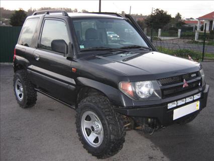

    achei esse modelo na pajero pinin...

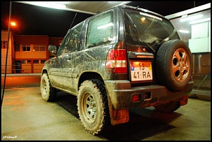

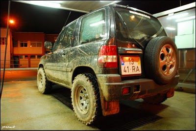

    Mais foto com rodas de aço
    Miniaturas de Anexos Miniaturas de Anexos -pajero-roda-aco.jpg   -pajero-roda-aco-2.jpg

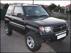

    Acho que é do jeep WANGLER, semelhante às da RANGER SPORT R16.
