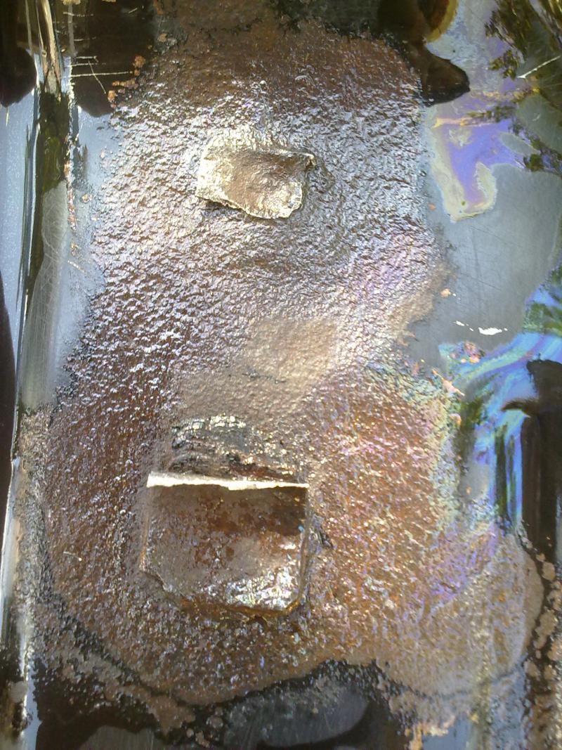

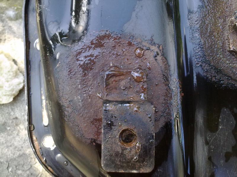

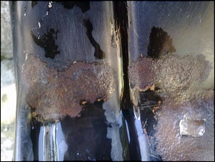

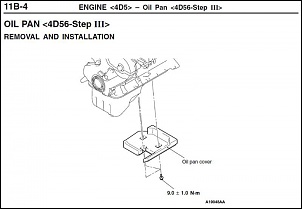

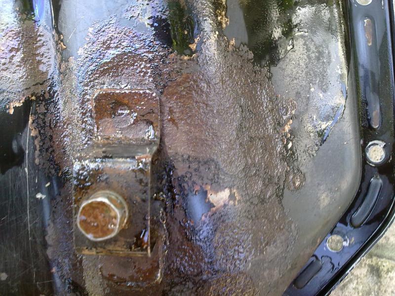

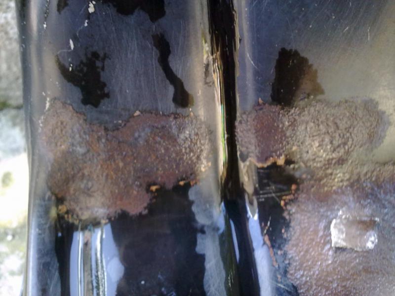

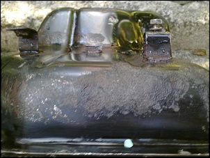

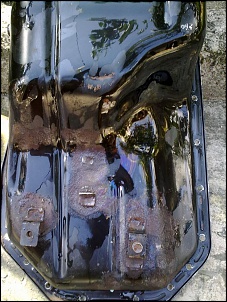

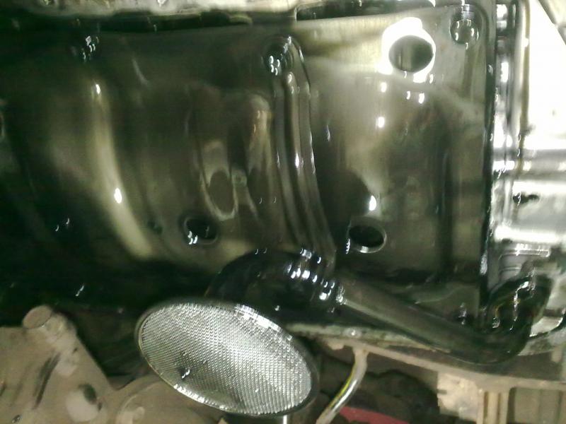

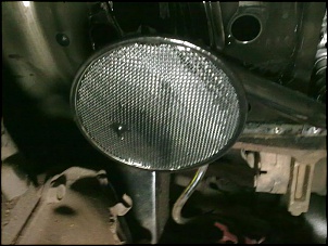

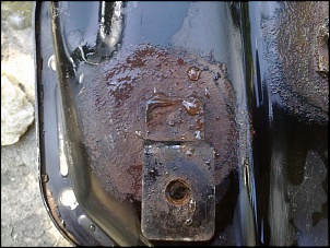

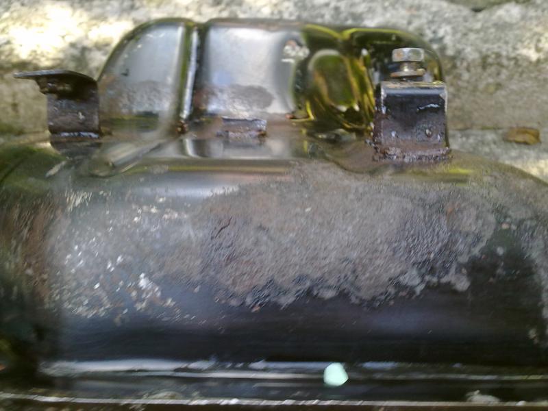

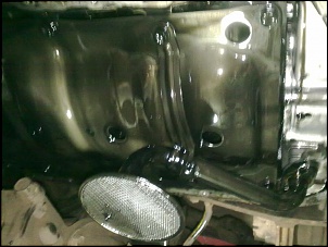

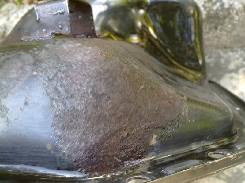

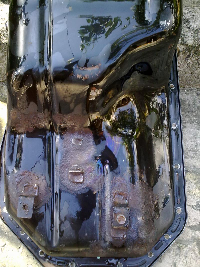

    Então pessoal, foi um trabalho complicado, pra abrir espaço pra poder tirar o carter fora sem mexer na posição do motor, tem que tirar fora a barra estabilizadora e soltar a ponteira da direção na roda direita e o braço auxiliar.
    Até aí foi mais ou menos facil, o que complicou foi 3 parafusos que ficam quase encaixados na caixa de marcha, não deixando nenhuma chave 10 encaixar lá. Só nesses 3 fdp gastei umas 2:30. Os outros são bem mais facéis de tirar, o espaço é razoavelmente bom.
    MAS, agora vamos ao que interessa, o negocio mesmo era tirar fora pra ver o pescador se tava entupido, não tava, tem umas fotos aí, o negocio mesmo foi a porra do carter todo emferrujado, por causa de uma proteção que algum fdp da fabrica colocou por que a mulher deve ter metido chifre nele, só pode.
    A desgraça da peça é essa base pequena que tem uma esponja, só que NÃO SERVE PRA PORRA NENHUMA, só pra acumular óleo, agua, terra e todas as porcarias que se imaginar.. vocês já ouviram falar em apêndice? a penultima foto mostra o desse motor.
    Sobre os pontos de ferrugem, depois de uma raspagem, não chegou a furar, ainda bem, então, pintei ele todo e agora já vai pro lugar sem o apêndice e agora não vai terminar de enferrujar. Umas fotos dessa desgraça aí também.
    E como na primeira troca de óleo do motor, levamos pra um mecanico de posto de combustivel e o animal apertou tanto o bujão, que espanou a rosca. Já que tava fora, foi soldado uma porca nova e agora ela deixou de ser poçante hehehe .
    Agora um ponto que eu tava pensando... Como aquilo lá era uma esponja grossa, ela devia acumular o calor do carter não é? Isso não deveria ajudar o motor a esquentar acima da temperatura de trabalho?
    Miniaturas de Anexos Miniaturas de Anexos Amantes da L200 (savana,triton,gls,gl,hpe e outdoor)-28072012558.jpg   Amantes da L200 (savana,triton,gls,gl,hpe e outdoor)-28072012559.jpg   Amantes da L200 (savana,triton,gls,gl,hpe e outdoor)-28072012560.jpg   Amantes da L200 (savana,triton,gls,gl,hpe e outdoor)-28072012561.jpg   Amantes da L200 (savana,triton,gls,gl,hpe e outdoor)-28072012562.jpg   Amantes da L200 (savana,triton,gls,gl,hpe e outdoor)-28072012563.jpg   Amantes da L200 (savana,triton,gls,gl,hpe e outdoor)-28072012564.jpg   Amantes da L200 (savana,triton,gls,gl,hpe e outdoor)-28072012565.jpg   Amantes da L200 (savana,triton,gls,gl,hpe e outdoor)-desgra-.jpg   Amantes da L200 (savana,triton,gls,gl,hpe e outdoor)-28072012556.jpg
    Ex - L200 Sport HPE 2005

    Citação Postado originalmente por Carlos A. C. Azevedo Ver Post
    Que trabalhão eim Carlos!
    Agora fiquei com uma dúvida, essa peça com a esponja tem em todas L200?
    L200 Triton GLS 3.2 13/13 MT
    EX-L200 GLS OUTDOOR 07/08 MT
  • #2311
    Usuário Avatar de Carlos A. C. Azevedo
    27/02/2009
    Ananindeua/PA
    2,684
    Citação Postado originalmente por antoniosmg Ver Post
    É o negocio é complicado, os motores das L200 sport e outdoor são o STEP III, que é o que tem gerenciador eletronico na bomba injetora e pelo manual, só esses que tem essa esponja aí, os motores mais antigos não tem, segundo o manual.
    Eu arranquei por dois motivos, ver o pescador/peneira do óleo, que pelo visto tinha pouca sujeira, mas a luz tá apagando bem rapido agora e soldar uma porca nova pro bujão do óleo e acabei descobrindo esse aí que pelo visto é muito pior... Mas ainda bem que foi visto a tempo.
    Recomendo voces todos que tem L200 sport/outdoor arrancarem isso fora, por que furar o carter, sem perceber na hora é complicado e ainda tem a porra da esponja pra absorver o óleo sem deixar vestígio.
    São só 3 parafusos 10mm, tirou os parafusos, é só puxar ele pela parte de tras do motor e tudo certo.
