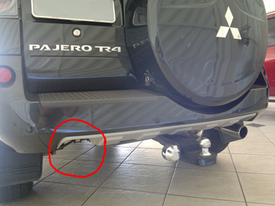

  • 03/05/2011, 14:11
    rbata
    1 Anexo(s)
    Segue foto de como comprei o carro.... vei com engate de bola para rebocar carreta.
    Porém veio sem o ponto de ancoragem traseiro.
    Liguei na Mit, pediram 160 reais pela peça.... um absurdo por uma barra de ferro dobrada com parafusos para fixar.
    Anexo 289988

    AACL
    Mas se vc comprou zero o carro tem que vir com a argola! E pelo menos na minha (09) foi colocado o engate sem alterar nada o ponto de ancoragem. Esse engate é removível ou fixo? Se for fixo vc terá problemas com a legislação pq a bola só pode ser colocada quando for rebocar a carreta.

  • 05/05/2011, 19:57
    rbata
    Postado originalmente por AACL Ver Post
    Comprei o carro semi-novo... com pouco mais de 600km rodados. Já veio com engate de bola (não é do tipo removível), tem uma plaquinha metálica dizendo que é aprovado pelo Inmetro, está com a parte elétrica OK tb..... já reboquei carreta de jet algumas vezes com ela. Não sei se dá problema com fiscalização. Já fui parado pela polícia rodoviária e não falaram nada.
    No caso do modelo 2010, não tem como manter o ponto de ancoragem traseiro junto com engate de bola... ou um ou outro, confirmei em mais de uma concessionária...
    Pesquisei mais um pouco e encontrei por 139 reais a argola metálica mas ainda estou tentando buscar algo mais em conta.
    Alguém tem essa argola sobrando e não utiliza ??? Está sobrando ??? Aceito doações ou preço camarada....rs
  • 17/05/2011, 00:35
    rbata
    Consegui uma doação!...rs
    A própria concessionária Brabus me deu o gancho de fixação traseiro!
    Todas as outras queriam me cobrar 160 reais pela peça...
    O pessoal da Brabus me disse que quando instalam engates de bola, eles jogam fora esses pontos de ancoragem traseiro, caso o cliente não faça questão do acessório, vendem como sucata para ferro-velho...
    Fica aqui a dica....
