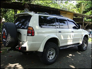

    Pus os pneus mud 33" como queria. Nao raspam em nada.
    Segue a foto para ver como ficou. E mesmo com os 33"
    estou com um baita espaço na cx de rodas.
    Grande abraço

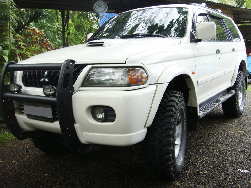

    Talvez voce ja tenha 'me visto' por ai ja que Niteroi é um ovo, e meu carro nao é tao dificil de reconhecer, deixo aqui uma foto pra voce ver como ficou. Qualquer coisa é so perguntar, forte abraço

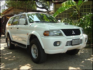

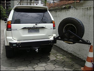

    Posto aqui um "antes e depois" pra voce ver a "evolução"
    da alteração da altura.
    Foto1 ) carro original, com os pneus de fabrica
    Foto2 ) barra de torção ajustada + molas reforçadas + pneus 31 x 10,5
    Foto3 ) pneus bf mud 33
    Foto4 ) com suporte de estepe 33 e parachoque trazeiro
