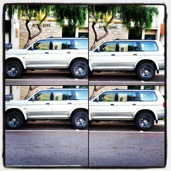

    Meu amigo tbdelia
    Foi isso que você fez em sua pajero?
    realmente ela está muito linda e eu sempre pesquisei como iria fazer para levantar a minha...
    e sem duvidas a sua e seus conselhos foram os melhores que já encontrei.
    Essas dicas foram as que você adotou na sua?
    abraços

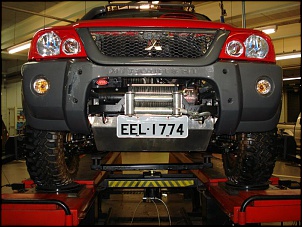

    Pessoas, segue foto do parachoque da 4wd+guincho embutido+proteção. A minha é uma L200, mas acredito que na Sport fique igual...tenho a mais de 1 ano e é um ótimo investimento...ganha um pouco de ângulo de ataque e nunca vai quebrar, já bati algumas vezes, raspar em erosão etc etc etc...
