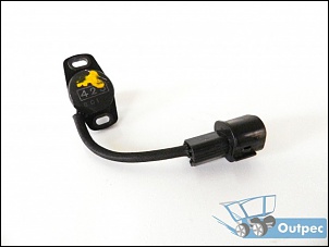

    Prezados amigos, recentemente minha Pajero Sport 2002 AT, apresentou problemas de troca de marchas, ela trocava as marchas numa rotação muito alta e falhava na troca, ora uma marcha acima, ora uma marcha abaixo. Resolvi verificar o sensor TPS, fica na parte superior da bomba injetora. Retirei ele, passei limpa contato, reinstalei e problema resolvido. Atenção na hora de reinstalar ( manter a mesma posição).
