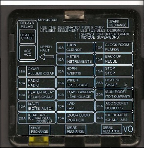

    Citação Postado originalmente por Paulo Cesar Wisnievski Ver Post
    5- Outra coisa. A caixa de fusíveis do motor tá com o desenho das funções de cada relé/fusível apagada. Alguém pode tirar uma foto pra eu saber qual fusível serve pra q?
    Valeu
    A ei Paulo.. demorou um pouco mas consegui scanear a caixa de fusivel do motor.. mas a minha também não esta lá estas coisas mas da para ler, ou decifrar , a maior parte dos componetens.... por isso mando de brinde a caixa de fusivel de dentro do carro..
    desculpa a demora ai..
    abraços

    Valeu buchmann...
    Assim já consigo descobrir a maior parte deles, e tbm quais reservas q posso usar para farois de milha..
