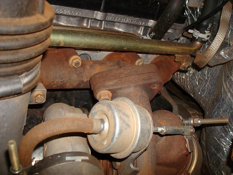

    Edi e Amithai;
    Edi, você já tinha colocado que a flange do TGV é de triangular...E a flange do NGD é triangular também (maldita hora que eu deixei minha máquina na casa da namorada...). Só que ela vêm com a Garrett GT 25...
    Pelo que o Mauricio da Riko me informou a turbina é PnP, entretanto o que ninguém soube me dizer é se essa turbina é a mesma da Ranger PS.
    O grande X da questão é que eu to afim de fazer algo na minha que até International faria. Tirar os 180cv e uns 400 Nm de torque de catálogo do motor, e melhorar a força dele em baixas rpm´s. Se a propria International prevê isso, acredito que não haverá contrapartidas do tipo diminuição excessiva de durabilidade, aumento de fumaça, etc.
    As reprogramações do chip são interessantes, mas elas, por outro lado, elas trabalham com o aumento da pressão do turbo de 1,5 bar original (do NGD) para 1,6, 1,7 até 1,8 em alguns casos, e honestamente não to querendo abusar para além dos 1,5 bar originais.
    Uma das coisas que eu mais gosto na Ranger 3.0 são as relações de marchas longas. E é isso que eu quero aproveitar melhor com o TGV: Fazer que ela não queime embreagem em determinadas situações (num aclive por exemplo) , nem peça reduzida em alguns trechos de lama, onde em primeira, com 1600rpm´s, o motor vibre e peça a reduzida para andar legal.

    Tirei uma foto para você, da flange. E a turbina embora seja a GT 25 mesmo, não consegui achar maiores informações técnicas dela!
