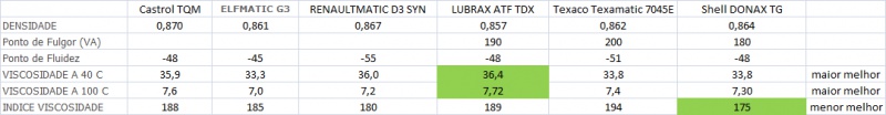

    Pessoal boa noite. Sou novo no forum e de Mit. Acabei de compra uma 2001 Sport V6 e estou iniciando as manutenções preventivas. A primeira coisa que notei foi a história do óleo. Após muita leitura fiquei convencido do que vale é a especificação do óleo comparado a "recomendação" do fabricante. Acabei montando a seguinte tabela abaixo, e gostaria de receber alguns comentários, visto que estou quase optando pelo uso do Lubrax. Também fiquei sabendo que a Kia e Hunday não usam mais o Castrol TQM e sim o Texaco, irei confirmar amanha este fato em uma ofician de uma das marcas.
    Castrol TQM ELFMATIC G3 RENAULTMATIC D3 SYN LUBRAX ATF TDX Texaco Texamatic 7045E Shell DONAX TG
    DENSIDADE 0,870 0,861 0,867 0,857 0,862 0,864
    Ponto de Fulgor (VA) 190 200 180
    Ponto de Fluidez -48 -45 -55 -48 -51 -48
    VISCOSIDADE A 40 C 35,9 33,3 36,0 36,4 33,8 33,8 maior melhor
    VISCOSIDADE A 100 C 7,6 7,0 7,2 7,72 7,4 7,30 maior melhor
    INDICE VISCOSIDADE 188 185 180 189 194 175 menor melhor
    Usuário Avatar de leobnaval
    03/06/2007
    Piracicaba/SP
    5,611
    Citação Postado originalmente por GodinhoRJ Ver Post
    Amigo embora o comparativo tenha os dados de viscosidade, nele você não consegue saber as características mais técnicas dos óleos como seus aditivos que podem ser compatíveis com os materiais utilizados na fabricação das peças que entram em contato com óleo ou não.
    Eu nunca pesquisei a fundo, mais só achei que o único óleo recomendado para o câmbio automático da Pajero é o que consta no manual.
