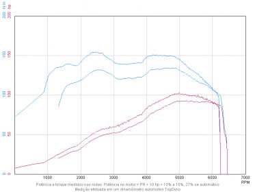

    O UNICHIP, segundo lí, é fantástico mesmo, mas R$3400,00 pilas (na verdade R$3700,00) é um pouco demais em grana no momento para mim. O problema maior é a curva de potência da TR4......68CV à 3000 RPM (no câmbio automático, estamos a 120km/h à 3200RPM) me parece um erro para a aplicação de rua. Para as TR4R de Rally, em que o objetivo é "socar a bota" até pode ser, mas na de rua?, Sei lá....acho que se a MIT poderia nos dar ouvido e mudasse um pouco o cabeçote, poderíamos ter uma potência menor em 6000RPM, mas aonde se anda normalmente aqui (2500 ~ 5000RPM), estaríamos melhor e quem sabe, venderia mais carros....
    Daniel Krabbe
    ps: o anexo veio da página da Nascarchips
    FuelTech na Pajero TR4 Imagens Anexas FuelTech na Pajero TR4-unichip_mitsubishi-tr4.jpg
