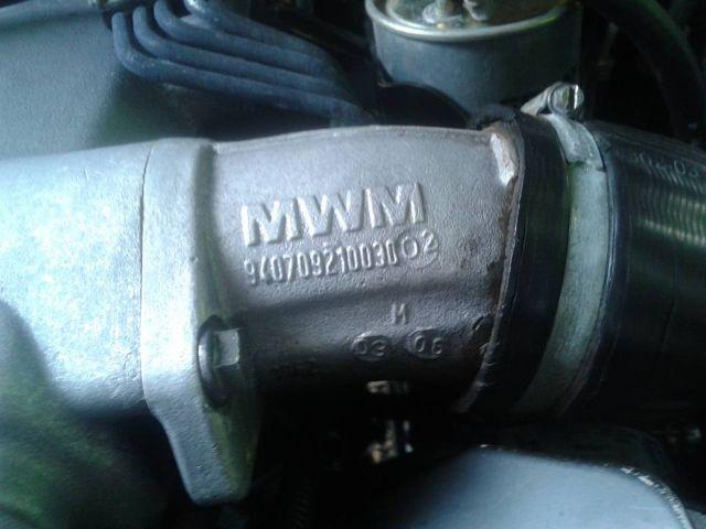

    boa noite , eu fiz uma a meio ano e ficou show , a minha é a pajero 2.8 gls b 7 lugares , com o mwm ficou fera demais dou todas as dicas se precisarem meu whats 6796111716Anexo 517405Anexo 517406Anexo 517407
