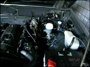

    Cada vez me convenço da importância desse fórum. Achei esse tópico hoje... na minha picape [vide assinatura] sempre me orientei pela luzinha no painel; a tal "cobrinha". De uns tempos prá cá, tenho observado que o tempo de pré-aquecimento das velas aumento um pouco mais. Passei a lavar o motor com mais freqüência... he, he, he.
    Bom, às vezes, esse relé fica pentelhando [vários rearmes e desarmes seguidos]. Já tinha perguntado a meio mundo de gente; ninguém sabia a causa. Tá explicado então. Só uma perguntinha [JairoM ou Weissphuder]: Podem detalhar melhor, onde fica localizado essa "cebolinha"?
    E D I T: Achei uma foto... acho que é do lado oposto, né?
    Miniaturas de Anexos Miniaturas de Anexos L200 - Rele estalando atras do portaluvas-l200-4x4-15-.jpg
