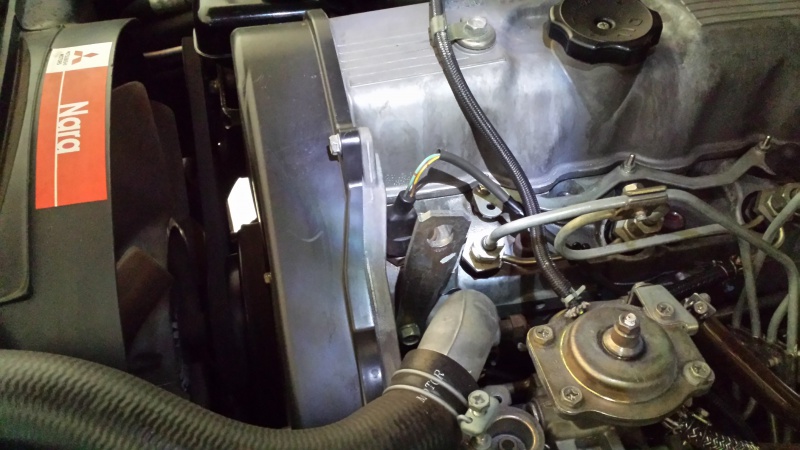

    Aos que pesquisarem posteiormente, estou complementando as informações. Só faltou a confirmação do resultado.
    Estava com o mesmo problema. Um Tlic-tac Tlic-tac Tlic-tac, no relê das velas aquecedoras que só parava quando dava umas aceleradas.
    Seguindo a recomendação dos colegas:
    Sensor de temperatura L200: Original - Concecionária R$ 280,00 Paralela - Nakamoto R$ 35,00
    Fui de Nakamoto, instalei e pronto, o defeito sumiu como mágica.
    Posição do censor de temperatura, parte de cima do cabeçote, com doi polos, próximo à tampa das correias.
    Sensor original e o paralelo. Eles apresentam pouca diferanca de resistência eletrica, mais o novo relvel o problema na hora.
    Escala de 20k homs do multímetro:
    Vista dos polos de frente formando um "T"
    --------------------sensor velho sensor novo
    polo horizontal --0,83 ----------0,80
    polo vertical------2,02 ----------2,48

    Estou com o mesmo problema.. Também nao consegui entender como foi feita a mediçao da resistencia do sensor de temperatura. Nele tem só 2 polos, mas o autor faz 2 mediçoes.. Como? No meu entender somente é possivel fazer UMA mediçao entre os 2 polos..
