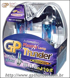

    Resolvi reativar este tópico porque tentei colocar na minha L-200 um par de farois HELLA Comet 500 que achei nos meus "guardados".
    A ideia era instalar atras da grade, entre os farois auxiliares, num espaço que existe entre a grade frontal e o radiador do ar condicionado.
    Lado direito de que olha de frente, ok... tem espaço. Lado esquerdo, por conta do radiador de oleo, nem pensar... não cabe.
    Voltei a pensar então em lampadas, já que nãoq uero colocar um parachoque de impulsão, só pra apoiar as mlhas....
    Achei na internet uma "coisa" que eu desconhecia.... O link com as epecificações está aqui: http://loja.neoncar.com.br/product_i...products_id/88
    Pra adiantar vou postar uma foto das lampadas....
    Me anima o fato de serem 8500K (brancas azuladas) e no mesmo tom do Xenon (que vai de 8000 a 12000K), mas não tenho a menos ideia se iluminam mesmo melhor que as osram (que tenho hoje) ou as Cristal Vision tão discutidas por aqui, que tambem não melhoram substancialmente a iluminação.
    O que voces acham ?? Custam 110 pratas o par, pela internet.

    Um detalhe importante que nao citei.....
    Elas são de 55W (totalmente dentro da Lei para uso em cidades e estrada)
    Achei tambem o site do fabricante/distribuidor: http://www.gpthunder.com.br/comparativo.php

    Jairo,
    Isso ta me parecendo lâmpadas chingling. Melhor comprar lâmpadas Philips ou Osran com temperatura de cor abaixo de 4500ºK que são mais confiáveis e que não incomodam os ômi.

    Citação Postado originalmente por Walter L. L. Casitta Ver Post
    Jairo,
    x2

    Andei lendo um pouco sobre estas lampadas no Mercado Livre, e alguns foruns de tuning (enjoo até de escrever este nome)....
    Parece que é só uma lampada azulada mesmo..... em termos de iluminação, não "inflói nem contribói"....
    Fico com as minhas osram cool-blue mesmo....
