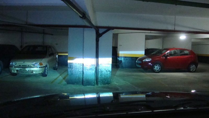

    opa, levei para uma loja colocar para mim, bom, não ficou igual a outro carro que tinha xenon original, não sei se é o xenon que é 600k, eu pedi de 4300k mas não tinha, ahh uma duvida, sai da loja e tava chovendo, quando cheguei em casa o farol tava suado, de começo é normal ou está com alguma abertura, verifiquei mas agua não tinha tava sequinho.

    normal não é

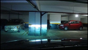

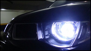

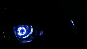

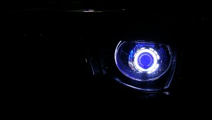

    Farol L200-dsc05708.jpgFarol L200-dsc05709.jpgFarol L200-dsc05711.jpgFarol L200-dsc05712.jpgpois é, já falei com o cara e ele vai dar uma olhada no que é, mas os Angel Eyes ficou legalzinho.
    só falta regular o farol agora,
    ah outra coisa, tava andando com ele na chuva e achei fraco, o de 4300k é melhor na chuva né?, e tem muita diferença do normal 35W para os de 55W?

    o meu não sei que tom era, a lâmpada original era 4300K, mas fica "lavado" com a potência, então algo como 3800K, muito bom na chuva e neblina. porém esses projetores aí não aguentam potência, queima por dentro e não ilumina mais nada.
    a temperatura que fica é algo absurdo, tipo uma lâmpada de 100W normal
