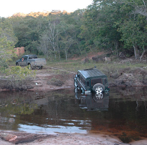

    Fiz agora no mês passado uma viagem de 10000 kms pelo Brasil, icluindo trilhas de terra, lama, areia, duninhas... enfim: brinquei bastante com a minha L200, inclusive tirei do atoleiro uma Land e puxei a danada por uns 15kms na trilha até chegar em um mecanico (ela tinha atolado na travessia de um rio e morreu o motor). Nesta viagem, fiquei na pilha de dar uma equipada na L200, como por exemplo, colocar um snorkel, instalar um guincho elétrico e por aí vai. Lá vem as perguntas:

    Coloquei uma foto do momento histórico, já que meus amigos Landeiros vivem zoando, hehehe.
    PS: Vi hoje aqui que o que fiz completamente errado, por não ter colocado nada sobre o cabo para evitar o ricochete em cima do carro.
