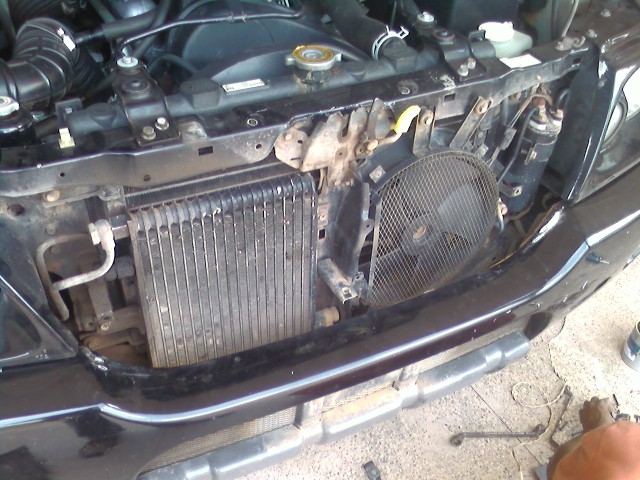

    Mais uma vez eu coloco a foto da minha L200 HPE AT ahehe
    esse radiador pequeno é de que então?
  • #1373
    Citação Postado originalmente por fernandoof Ver Post
    Não seria o trocador de calor do ar-condicionado? Ou ele está do outro lado atrás desta ventoinha?
    Agora se for mesmo do óleo de câmbio então acho que o problema está na não compatibilidade do escalonamento do câmbio com o motor da L200.

    Sobre o radiador do câmbio ou dispositivo para troca de calor ou sei lá o que, perguntei para o técnico da MIT que fez o teste no meu carro e ele chamou aquilo de RADIADOR DO ÓLEO DO CÂMBIO. Ou seja, chamem do que quizer, mas a MIT chama de Radiador do óleo do câmbio. E isto só existe nas L-200 AT. Portanto não tem nada a ver com ar-condicionado.
