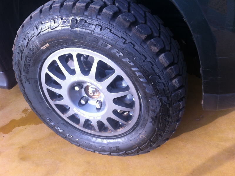

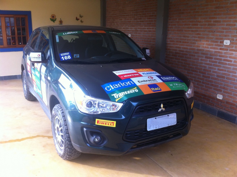

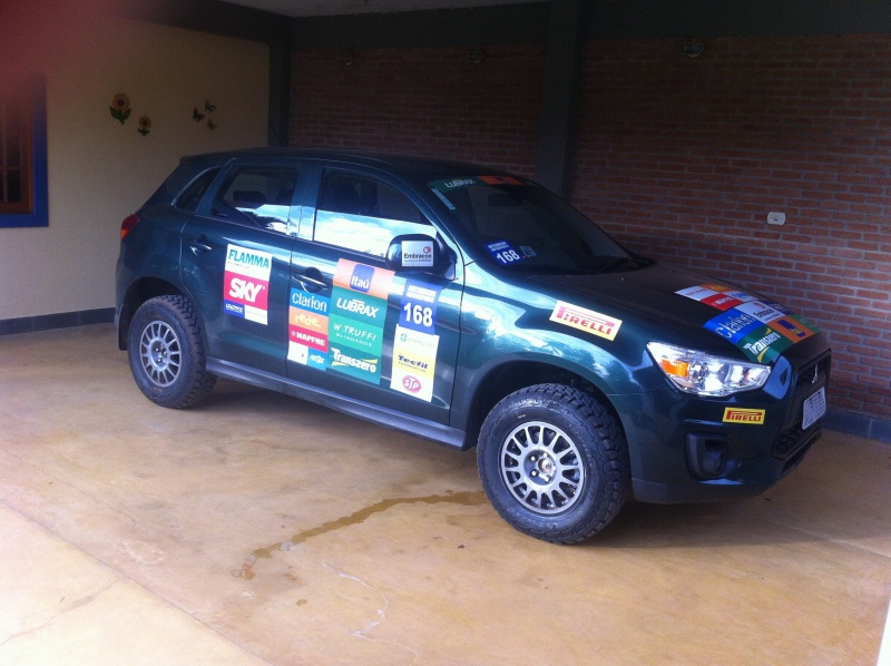

    Apesar de eu não achar uma boa ideia, seguem algumas fotos de inspiração:
    Projeto asx overlander-img_1187.jpgProjeto asx overlander-img_1189.jpgProjeto asx overlander-img_1188.jpg
    Abraço,
    Thiago
