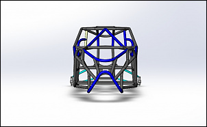

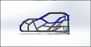

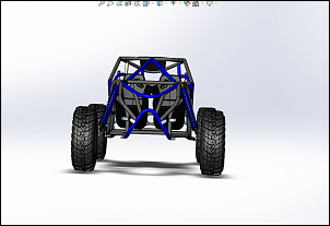

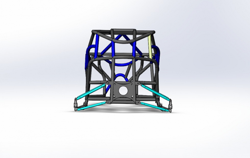

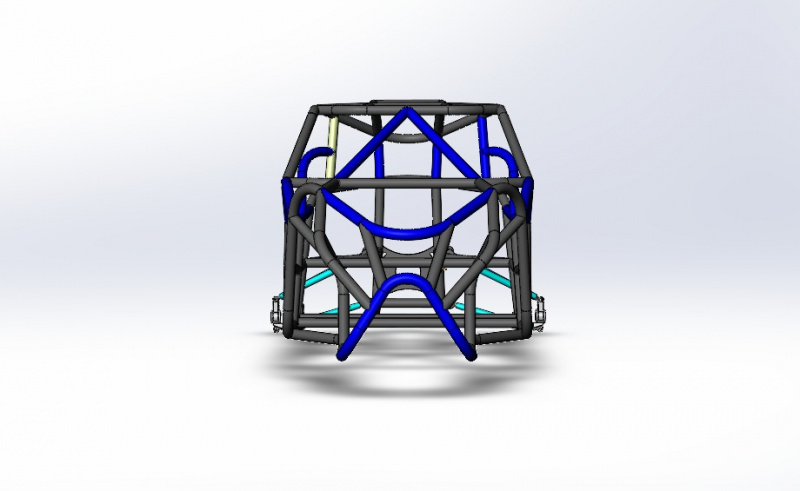

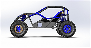

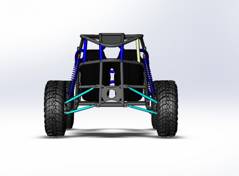

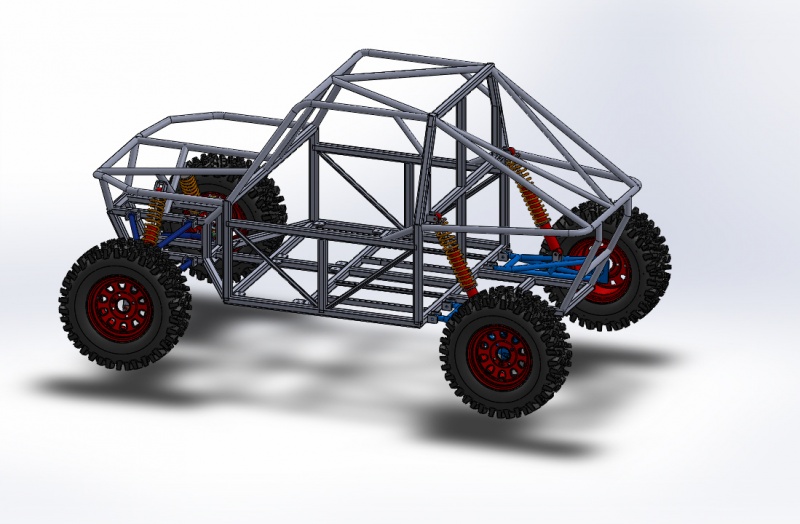

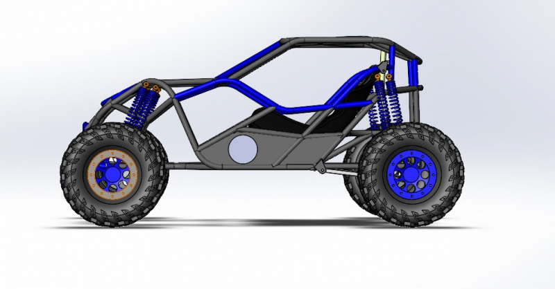

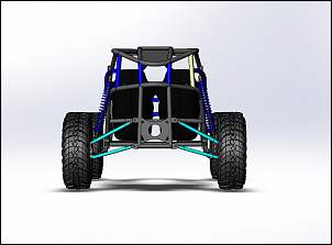

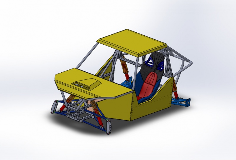

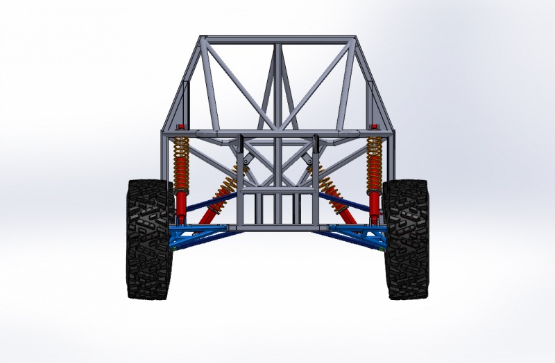

    Boa tarde pessoal.
    Estou finalizando esse projeto de UTV de baixo custo,
    feito do zero com referências de alguns que já existem no mercado.
    Suspensão duplo A na dianteira, trailing na traseira, 4x2 de inicio com mecânica fiat,
    a intenção é usar o motor fire, mas isso está em estudo.
    Gostaria de algumas opiniões de pessoas do fórum.
    Obrigado pela atenção, estou aberto a perguntas.
    Miniaturas de Anexos Miniaturas de Anexos Projeto UTV-montagem1.jpg   Projeto UTV-montagem13.jpg   Projeto UTV-montagem11.jpg   Projeto UTV-montagem14.jpg   Projeto UTV-montagem12.jpg

    Boa Luan!
    Solidworks?
    Eu faria algumas alterações, a suspensão traseira eu mudaria para Duplo A...muito melhor do que qualquer outra.
    Motor e caixa Fire? geralmente as caixas transversais ficam largas e rouba muio espaço na traseira...ela cabe ali?
    Por último, eu não faria os montantes de rolamentos, usaria os de Corcel ( a distância entre uma bandeja e outra é de 210 mm). É possível fazer mas no final sai caro e o montante do Corcel sai baratinho, dá pra trocar o rolamento original pelo de Gol antigo e usar tudo do Gol, cubo, disco e pinça.
    No mais é só fazer, no final compensa todo o esforço.

    Sim, Solidworks.
    Então eu tenho um uno 2013 fire e dei uma verificada nas dimensões pra ver se ficaria bom, e deixei espaço pra isso,
    mas se tiver que alterar é fácil, ai iria bloquear o diferencial.
    A distância das balanças é de 200mm, quero fazer algo original e tentar usar peças novas ou fabricadas com gabarito.
    Na verdade a intenção é vender o projeto pronto, talvez sem motorização, pra ficar da escolha da pessoa. Mas antes tem que ter uma aceitação de uma maioria que curtem o mundo off-Road, se não farei pra mim mesmo.

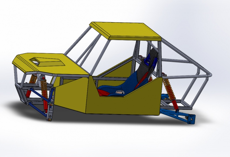

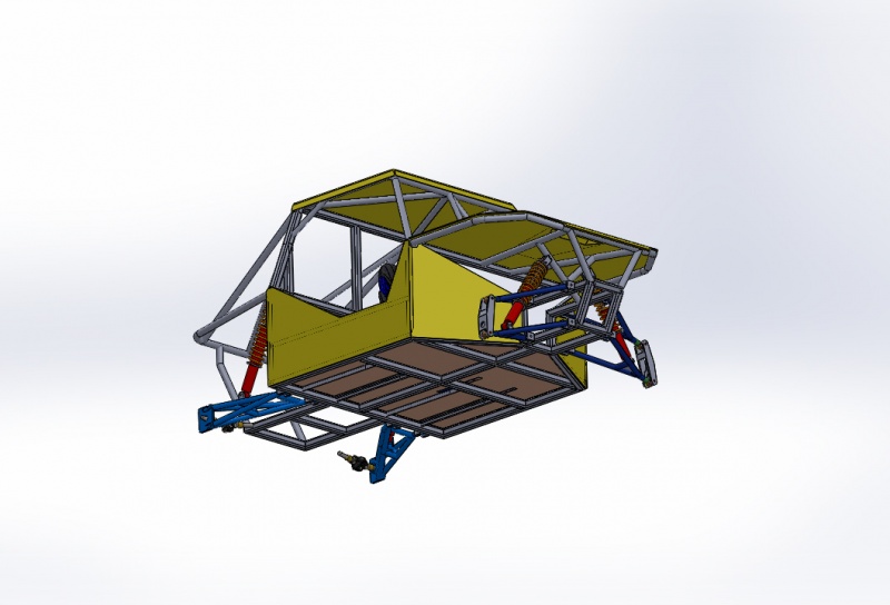

    E ai pessoal como estão os projetos? em andamento ainda ou prontos?
    Também estou iniciando um só que 4x4. Projeto UTV-3ac608d4-5054-4e5b-bf63-f2cc07b07695.jpgProjeto UTV-bf06c638-96b7-43d4-9074-446fc5a7194e.jpgProjeto UTV-f11be699-4500-4bd1-9422-302d6516aebf.jpgProjeto UTV-ae38b773-8c1e-4f5e-8e1e-264694022d45.jpgProjeto UTV-d25e73aa-2d4b-4560-b9d8-5686e8e2f6e3.jpgProjeto UTV-f02d552a-c525-4b1c-9fe4-d9b6a383da6a.jpg

    Gostei do design!!!
