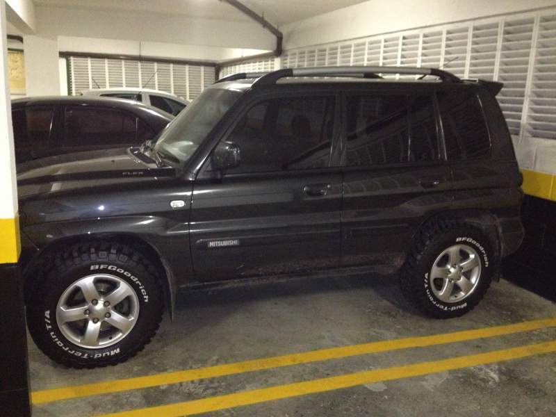

    Acabei de colocar os BF MUD KM2 225/75/16 e ficou muito bom! Peguei a Raposo Tavares molhada em SP e não tive problemas não... Claro que tem que respeitar os limites de velocidade, afinal não da para andar como um carro de passeio comum. Esse pneu superou as expectativas, fora que o carro ficou com a aparência bem mais agressiva. A minha é toda original, sem lift ou amortecedores especiais, e não raspa nada, nem no fim de curso.

    Pronto, aqui vai a viatura com os novos pneus!
    Anexo 402954Anexo 402952Anexo 402953
    Rodas 16" da TR4 2005 por R$150,00 cada! Offset correto, bom preço e ficou bem no carro!
    Pneus BF Goodrich MUD Terraim KM2 nas medidas 227/75r16. PERFEITO! Não raspa na bandeija, no amortecedor, não raspa nas caixas, enfim, é plug and play!
    Comprei 5 e vou fazer rodízio de todos conforme explico neste tópico: http://www.4x4brasil.com.br/forum/fo...-o-estepe.html (Rodízio de pneus (usando ou não o estepe))
    Agradeço as dicas de todos!
    E aí Gustavo, blz?
    Os caras da Lopes que montaram rodas e pneus no seu carro? Como ficou o balanceamento? Fez dinâmico (com as rodas no carro) ou fora?
    Tenho um Tr4 09/10 original e é um pé no saco para balancear. Os pneus estão meia vida e estou pensando algo como o que vc fez: rodas do 2005 e BFs (Mud ou AT, não sei ainda...). Rodo muito na estrada. Como o seu ficou de ruído de rolagem? Minhas referências são MTR Goodyear e BF AT, ambos em Troller que tive. O 1o. depois de meia vida fazia mais barulho. O AT, sossegado...
    Valeu
    Daniel
    E aí Daniel, blz?
    O balanceamento foi feito fora do carro, e ficou impecável. O alinhamento também ficou muito bom. Na minha TR eu sempre tenho dificuldade com o alinhamento, certa vez ele teve que ser refeito 2 vezes para acertar...
    Citação Postado originalmente por danielgab Ver Post
    ... estou pensando algo como o que vc fez: rodas do 2005 e BFs (Mud ou AT, não sei ainda...).
    Pois é cara, achei a compra das rodas da 2005 uma bela solução com o melhor custo x benefício que poderia querer. Mas é o tipo de coisa que você precisa correr pois essas rodas estão começando a sumir do mercado. Segundo o vendedor, tem muito competidor de CUP quebrando as rodas por aí!
