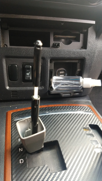

    Pois então, senhores, agora o problema aconteceu comigo.
    A alavanca parou de engatar o P.
    Após pesquisar bastante, vi que seria uma haste horizontal, que fica abaixo do acabamento da alavanca, ou uma que fica na própria alavanca, na vertical.
    A peça quebrada simplesmente não consegue levantar a trava do P.
    Como engatava drive, neutro e marcha ré normalmente, fui com tranquilidade na oficina, pois já tinha o diagnóstico prévio.
    Mecânico apostou na vareta vertical e acertou, pois tinha trocado uma igual há duas semanas.
    É uma peça plástica pequena, preta, que simplesmente se desmancha, tipo plástico quebradiço depois de pegar muito sol ao longo do tempo.
    Encomendou a peça e, ontem, fui lá para instalar.
    Fiquei uma semana rodando sem a parte superior da alavanca, funcionando em todas as posições, pois com o polegar você conseguia baixar a alavanca e usar em todas as posições, inclusive o P.
    Serviço de cinco minutos.
    Custo total de R$ 320,00, com mão de obra.
    Super satisfeito.
    Seguem fotos sem a peça preta substituída e com ela.
