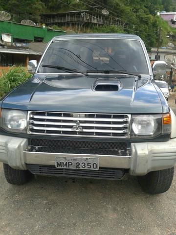

    Tem um cara de Niterói-RJ vendendo uma Full95 por R$18 mil. Se quiser se aventurar, pega essa e põe o MWM 2.8 como alguns já fizeram...
    http://rj.olx.com.br/rio-de-janeiro-e-regiao/veiculos/carros/pajero-a-diesel-completa-143387273
    Pajero GLS Full 2001 ou Pajero Sport 2008 hpe-865517116239222.jpg Pajero GLS Full 2001 ou Pajero Sport 2008 hpe-861517111938792.jpg
