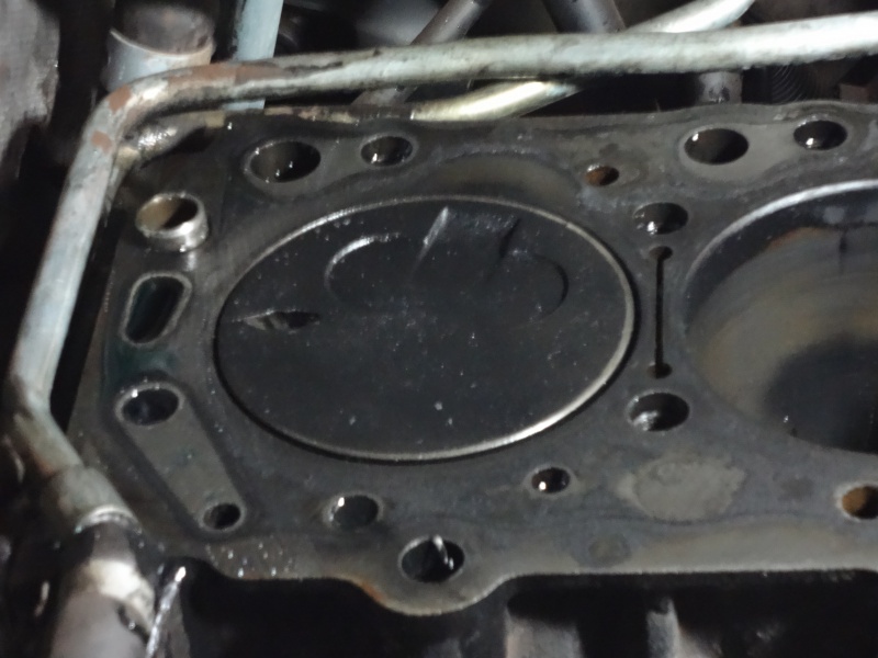

    Bom dia galera, desculpe demorar um pouco para voltar a responder.
    Vou colocar uma imagem do pistão que furou.
    A imagem é de 10 dias atras, mais só para curiosidade!
    Próximas noticias em breve, como diz o Edimar, quando a viatura estiver "redonda", postarei as fotos dela.
    Estou tentando fazer meu pai ficar com o carro, disse para ele que não vale a pena vender o carro depois de ter o motor retificado quase que "todo". Vamos ver o que vai acontecer, espero que tudo fique bom de uma vez por todas.

    O mecânico deu alguma explicação sobre as possíveis causas do pistão ter furado?
    Esse ponto onde furou está fora da direção de possíveis jatos de combustível causados por defeito no bico injetor. Muito estranho esse defeito. Alguém mais experiente arrisca um palpite?
