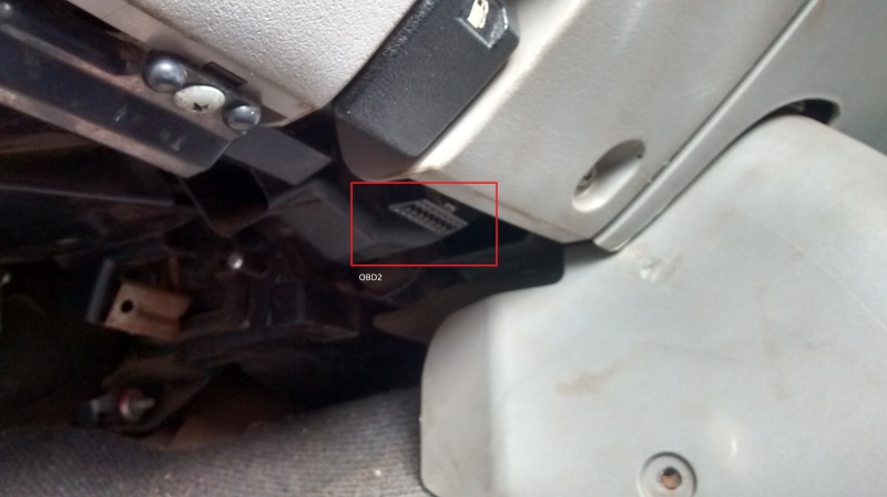

    Mais uma coisa pessoal, alguem sabe me dizer onde fica o conector obd2 da triton? Eu tenho um Scanner ELM327 e gostaria de verificar se ele funciona na triton, já que na minha Ranger funciona perfeitamente.

    Bom pessoal, eu testei o meu Scanner na triton e ele mostra vários parâmetros do motor, porem, eu não entendo muita coisa.
    Para quem não sabe onde fica o OBD2:

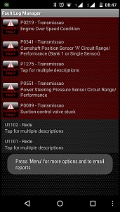

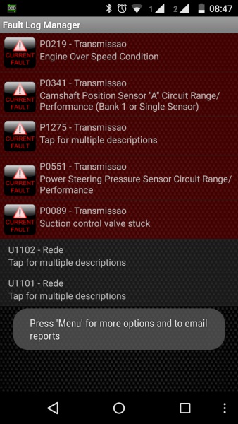

    Esse aqui foram os erros encontrados:
    Ainda estou me familiarizando com o aplicativo torque pro, mas na triton ele funciona muito bem, na Ranger ele funciona meia boca.
    Alguém sabe dizer qual é a pressão do turbo da triton? Ela chegou no máximo a 0,9 bar. Sobre esse erros, pesquisei no Google mas é muito vasto, os códigos são universais, mas parece que em cada carro ele serve para acusar um defeito.

    Bom cheque tensão bateria veja se não a variação acima dos 14.4 volts ate 14.8 aceitavel e os aterramento módulos e contatos grave esses códigos e tente apagalos para ver se não são códigos provocados por alguém q mexeu anteriormente, depois de uns dias verifique quais códigos voltaram.

    Ola pessoal, eu fiz o reset na ECU pelo aplicativo do celular, quando sai com ela agora a tarde ela acendeu a luz e entrou em proteção, eu parei ela e abri para ver o erro e apareceu o cógido P0341. Fiz o reset novamente e tudo voltou ao normal.
    Pelo que o de_correa mandou esse código quer dizer algo como sensor de numero de pulso anormal, mau funcionamento do sistema de pulso. Pelo que pesquisei na internet esse código é referente ao sensor do comando de válvula, sensor com defeito, com curto ou má conexão, mas também diz ser sobre motor de arranque com defeito e bateria fraca.
