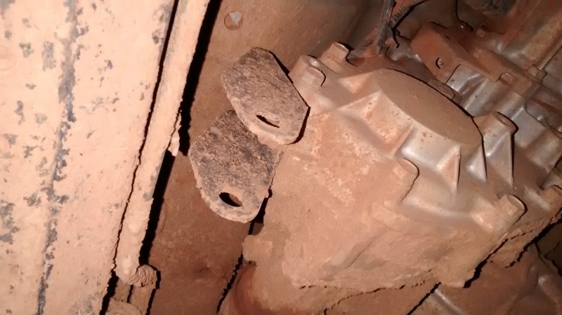

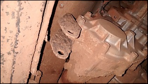

    Ola pessoal, estou aqui novamente para pedir uma ajuda, olhando por baixo da triton do meu pai, observei que falta uma peça perto da caixa de transferência, alguém saberia me dizer o que falta?

    Éra pra ter suporte coxim aí!
